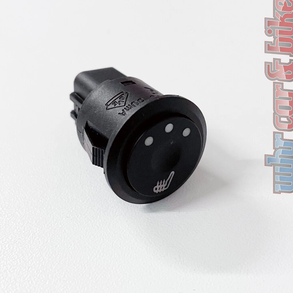

  • Bei einem Karten-Update (angezeigt 48 Min.) bei "Zündung dauerhaft an" wollte ich nichts "Unnötiges" eingeschaltet haben und ich erinnerte mich an die Sitzheizung (diese kürzlich schon benutzt). Diese Schalter (an Fahrer- und Beifahrersitz) haben 3 Stellungen Mitte, unten und oben. Ich war mir aber nicht sicher welche Stellung was bedeutet. Also mal in der Bedienungsanleitung schauen.
    da kommt es mal wieder- in der Bedienungsanleitung gibt es an den Sitzen keine Schalter. Es wird vielmehr auf Seite 1.22 ein Bild mit den betreffenden Schaltern (8) am Armaturenbrett gezeigt. Diese sind bei mir natürlich nicht vorhanden.
    Kennt nun jemand die von mir beschriebene Lösung der Heizungsschalter? In der Mitte ist wohl aus. Oben und unten sind wohl die zwei möglichen Stufen.

  • Schalter am Sitz kenne ich nur von meinem alten Cappi 1. Da gab es nur an und aus. Bei an leuchtete eine rote Lampe direkt am Schalter
  • Denke die wurde dann mal nachgerüstet. Beim Captur II sind die Serienmäßigen Schalter in der vorderen Mittelkonsole.
    Sind die seitlich am Sitz ( gibt da mehrere Möglichkeiten der Schalter) wäre bei der ersten Variante oben Stufen II, Mitte aus und unten Stufe I. Beim 2. Schalter leuchten dann auch die Punkte. Stufe III 3 rote, Stufe II 2, Stufe I 1 roter Punkt und aus ist aus.
    [Blockierte Grafik: https://m.media-amazon.com/images/I/512iOUa86uL._SL1001_.jpg][Blockierte Grafik: https://i.ebayimg.com/images/g/XfEAAOSwzJlnWq2Q/s-l1600.webp]
