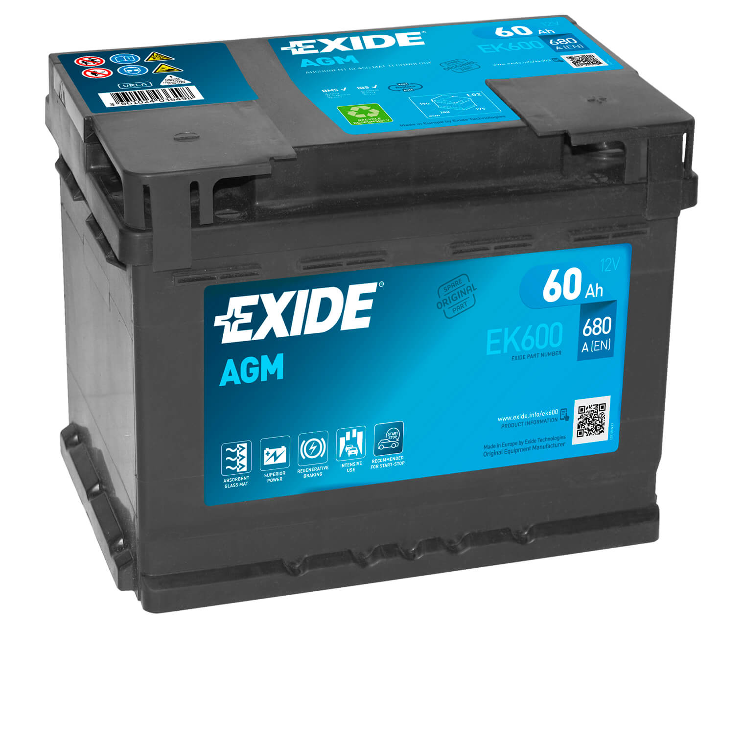

    Da dieses ständige "leerziehen" der Batterie nicht ohne Folgen bleiben kann, habe ich mich entschlossen die Batterie auf AGM zu tauschen. Ich habe diese hier ins Auge gefasst. Die sollte passen, oder?
    Exide Start-Stop EK600 AGM 12V 60Ah 680A/EN

    die AGM passt.
    Aber in der Werkstatt muss man doch in der Lage sein, welcher Verbraucher 4 A zieht. Das geht mit Nacheinanderkommen Ziehen und Einstecken der Sicherungen, während ein Amberemeter den Verbrauch misst.
    Alle Steuergeräte sollten spätestens nach 30 Minuten niedergefahren sein. Die Antennen für die Keyless-Funktion sind Empfangsbereit
    Normal finde ich im Ruhemodus 5 mA bis 40 mA. 4 A ist zu viel.
