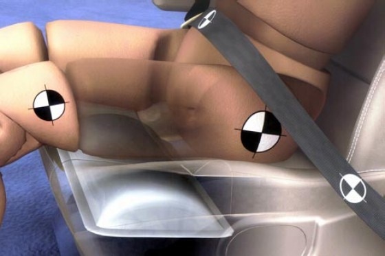

  • Es ist vermutlich der zum Airbag im Sitz selbst.
    Mein Megane 2 hatte ja sowas:
    Airbag für den Po - Sitz-Airbag
    Renault-Weltneuheit - AUTO BILD
    nachricht anti-submarining-airbag
    www.autobild.de
    Captur 1 Ph.2, TCe 120, 'Intens' plus R-LINK Evo. & Kamera, SHZ, abn.AHK , & andere Extras ... Taklamakan-Orange _über 144.000km
    Laguna_3 Grandtour 2,0dCi 173PS 'Initiale' + Carminat3 /Airbag hinten / abn.AHK _438.000km*
    Aprilia Shiver 750 ABS
    *selbst gefahren!
    der Seitenairbag befindet sich außen entlang der Sitzlehne.
  • Stop Stop Stop...
    Bevor das jetzt alles drunter und drüber geht.
    MegaLagu Megane II hatte die Probleme unter dem Fahrer/ Beifahresitz im Stecker. Das trifft auf den Captur II nicht mehr zu!
    mxhd1968 Helmut, bei dir wird es zu 98% der Kabelstrang in der Fahretür werden ( Stromkreis Seitenaufprallsensor Fahrertür). Beim Captur II hilft momentan wirklich nur der der Austausch dieses Kabelstrangs.
