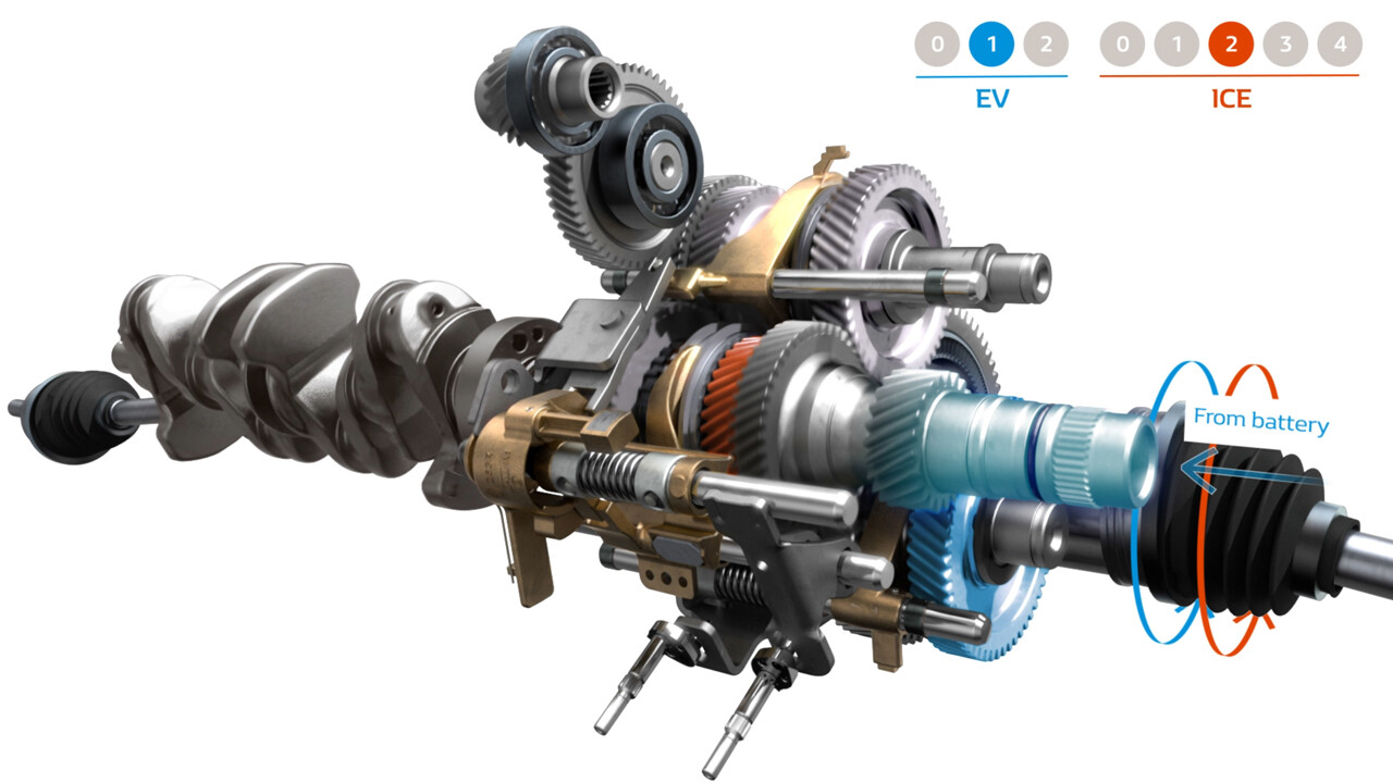

Getriebeschaden im Plug-in
  • Der Traktionsmotor ist an der Getriebestirn, Verbrennergetriebe haben da eine Verschlußkappe. Der Startergenerator sitzt oben am Getriebe, Kraftübertragung durch Zahnräder (kein Riemen).
    https://www.evocars-magazin.de/wp-content/uploads/2020/01/d7f794f71cb14cc5ec31051d2d4f3d-2220e.jpg
    https://heise.cloudimg.io/v7/_www-heise-de_/imgs/18/2/9/5/4/8/6/3/02-129f7061bc156958.jpeg?force_format=avif%2Cwebp%2Cjpeg&org_if_sml=1&q=85&width=610
    Ölverlust hatte ich mal durch einen geplatzten Schlauch - unübersehbar, zum Glück. Beim schleichenden Verlust wäre wahrscheinlich das Getriebe hin.

  • Das Getriebe hat eine elektrische Ölpumpe: Macht die vielleicht zu viel Druck? In dem Video (gerade gefunden) sieht man auch die Schläuche, von denen es einen bei mir erwischt hat...
