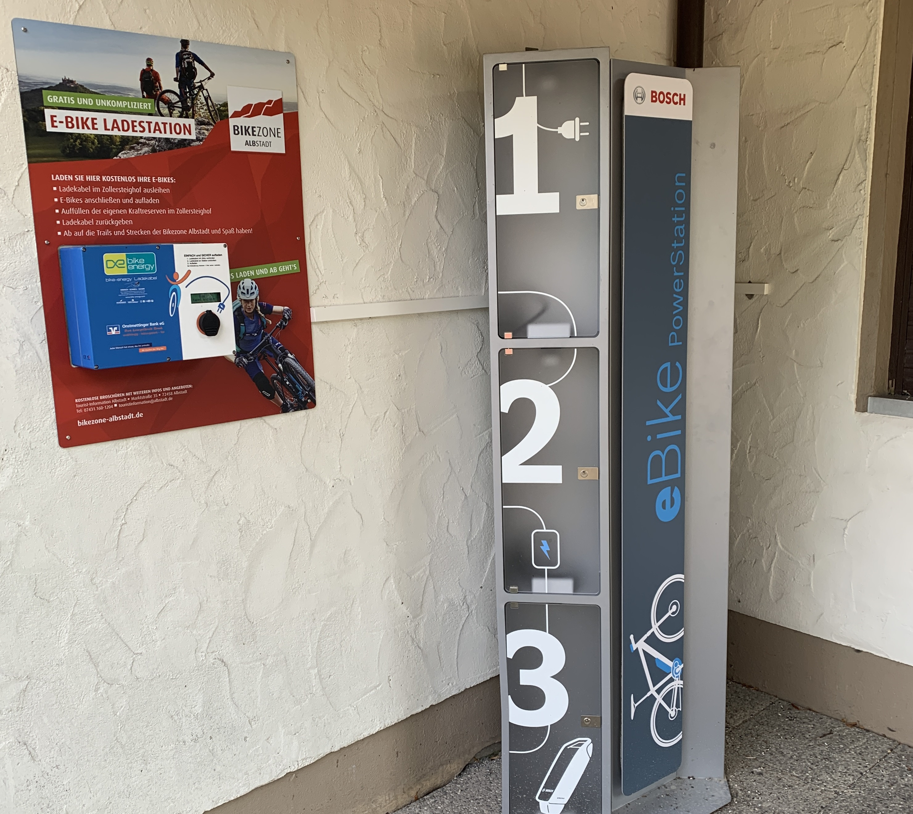

  • mxhd1968
    Muss ich mal drauf achten aber mein Bosch Ladegerät braucht doch normalen 220 V Netzstrom per Schuko. Hab noch nie gesehen, das dort die Stromausgabe limitiert oder überhaupt verändert werden kann.
    Also sowas z.b.
    E-Bike-Ladestation am Rahausplatz
    E-Bike Ladestation Zollersteighof Albstadt-Onstmettingen
    E-Bike schnell und kostenlos laden und währendessen im Zollersteighof einkehren - kostenloser Ladekabelverleih - Ladestation von bike-energy
    www.zollernalb.com
    Da ist nix gedrosselt bei Schuko
