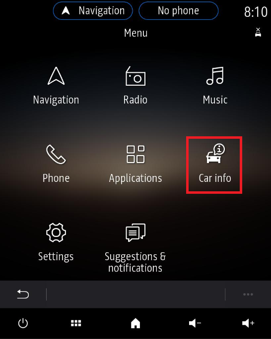

  • Hallo Bernd,
    die aktuell installierte EasyLink Softwareversion kannst Du wie folgt abfragen:
    Menü - Info - System - SW-Update
    Die neueste Softwareversionen sind
    Branch 1: 283C34892R
    Branch 2: 283C30559R
    abhängig vom eingebauten „Radio“.

    Je nachdem, welches „Radio“, das ist das EasyLink-Steuergerät, im Fahrzeug eingebaut ist, kommt nurmehr einer der beiden Softwareversionen zum Einsatz.
    Mein Captur hat ein Radio “10A“ und aktuell die EasyLink-Softwareversion 283C31374R. Demzufolge ist die neueste verfügbare die 283C34892R.
    Ein Captur E-tech und vermutlich Fahrzeuge mit dem 10-Zoll-Tachodisplay haben das Radio „40A“, somit ist dafür die neueste Softwareversion die 283C30559R
    Die Einteilung „Branch 1“ und „Branche 2“ bezieht sich auf die Generation der Radioversionen. Da scheint es zwei Gruppen zu geben.
    Der Espace Phase 2 hat ein Radio „01A“, das gehört wie das „40A“ vom E-tech zu „Branche 2“.
    Quelle: GPS-Rlink
    Easy Link software version
    Here is a first table summarizing the different software versions available on Easy-Link.How to know my Easy Link version?To know its version, go to Vehicle…
    www.gps-rlink.com
