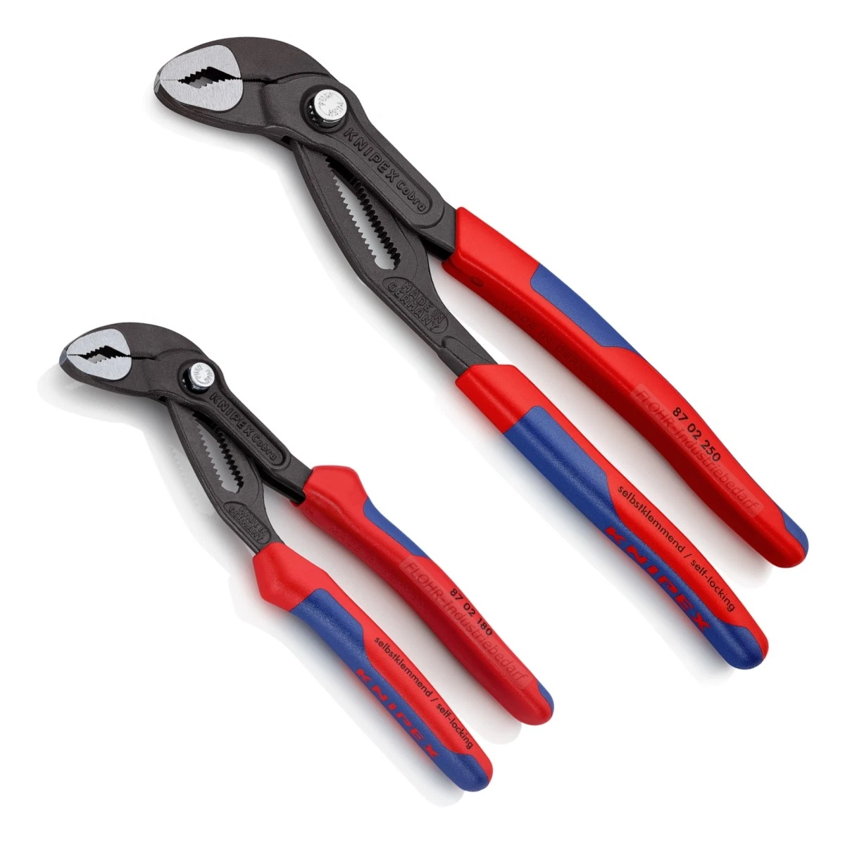

    Ich habe nur so 25cm Wasserrohrzangen.

  • Die Kleine hat eine gesamtlänge von 18cm, die größere ist 25cm lang. Da würde die 25cm lange locker reichen, die noch größere rote aus deinem Bild wäre schon wieder zu groß.
    Normaler Schraubendreher mit 20-25cm reicht da auch.

    Das ist die 25er (Länge der Zange), die ich meinte. Die ist zu klein nicht. Welche Maulbreite bräuchte ich dafür?
