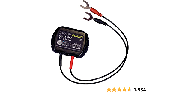

  • Ich suche immer noch eine Möglichkeit den Batterie Status im Captur ab zu rufen.Also die Volt Anzeige.
    Bei meinem vorigen Auto konnte ich das im Service Menu oder per Handy App.
    Scheinbar kann man beim Captur keines der beiden Möglichkeiten.
    Nun habe ich gesehen das es zumindest bei Amazon für 25 Euro ein kleines Gerät gibt, was per Bluetooth die Daten an das Handy sendet.
    Benutzt jemand so etwas.Mich würde interessieren, ob es funktioniert.
    Sollte natürlich nicht selber die Batterie entladen.
    Toll wäre demnach auch, das man da durch auch die Lichtmaschinen Ladung beobachten kann.
    Leider wegen CO2 Einsparung, wird diese ja geregelt.
    Danke für Tipps und wer etwas benutzt, freue ich mich über Links.
  • Hallo @Wudusoft ,
    Ich nehme an, Du meinst diesen Battery - Guard:
    intAct Battery-Guard, Batteriewächter zur Bluetooth-Überwachung von 12V Blei- und Lithium-Batterien, mit Spannungs- und Temperaturanzeige und Push-Benachrichtigung bei kritischem Ladezustand
    Mit dem intAct Battery Guard und der kostenlosen „intAct Battery Check“ App behalten Sie Ihre Blei-Säure- (klassisch, EFB, AGM oder GEL) und Lithium- (LiFePO4)…
    amzn.eu
    Mit der dazugehörigen App scheint mir das eine ganz passable Lösung zu sein:

  • Genau diesen habe ich mir gestern bestellt.Soll Dienstag da sein.
    Für das Geld kann man es ja versuchen.
    Zeigt auch Start Spannung, Ladestatus und Lichtmaschinen Spannung an.
    Els Excel Exportierbar. Daten speicherung von bis 72 Tage im Gerät und unendlich in der App.Bis zu 4 Wächter gleichzeitig.
    Hier das Datenblatt.
    Andere sind auch nicht schlecht, aber die Apps sind teilweise in schlechten Deutsch.Bewertungen auch schlechter.Keine Export Funktion.
    Und Probleme mit mehreren Wächtern.
    Werde dann Berichten.

  • Habe doch das Datenblatt angehängt.
    0,5 mA.
    Das ist eigentlich nichts.
    Und leeren Akku hast du dann eben nicht.
    Du bekommst vorher eine Meldung aufs Handy.
    Genau diese Probleme können eben nicht mehr passieren.
    Weil mein Captur neu ist laufe ich auch sehr oft in die Garage, um Dinge aus zu probieren oder den Wagen zu bestücken.
    Jedes mal Licht an,Spiegel raus,Easy Link an wegen Update Suche uvm.
    Zündung Dauerplus sollte für Updates dann auch kein Problem mehr sein.
    Deshalb finde ich es super den Akku Status im Blick zu haben, und das von im Haus aus.
    Wann die Meldungen aufs Handy kommen, kann per % individuell festgelegt werden. Z.b. bei 80% und 60%.
