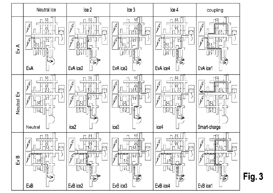

  • Laut meinerseltsamen Studie (*) hat Captur diese Übersetzungsverhältnisse:
    1. Eva = 17/100
    2. ICE1 = 18/100
    3. ICE2 = 122/100
    4. EvB = 160/100
    5. ICE5 = 172/100
    6. ICE3 = 203/100
    7. ICE4 = 255/100
    Einige Verhältnisse sind sehr ähnlich, also haben wir eigentlich 5 Verhältnisse:
    1. ICE1 = 18/100 (Ev = 17/100)
    2. ICE2 = 122/100
    3. ICE5 = 172/100 (Ev = 160/100)
    4. ICE3 = 203/100
    5. ICE4 = 255/100
    Sie können sehen, dass:
    1) Sie sind nicht wie angekündigt 15, sondern nur 5; die "fehlenden" 8 sind:
    - Gänge oben miteinander kombiniert (EV + ICE) auf 6 verschiedene Arten
    - neutral
    - "smart charging" (ICE läuft, aber von den Rädern getrennt)
    2) ICE5 hat ein sehr seltsames Verhältnis zwischen ICE2 und ICE4 (mein Fehler oder Renault-Fehler?!?)
    3) Es gibt eine große Lücke zwischen Gang 1 und Gang 2
    Mit dem OBD-Dongle ist es möglich, ein Protokoll der Fahrzeuggeschwindigkeit und der Motordrehzahl zu lesen; Es wäre interessant, solche Protokolle hier zu teilen.
    (*) Seltsam, weil basierend auf dem Zählen von Pixeln in Paint ...

  • Der Denkfehler liegt darin, einfach nur die Übersetzungsverhältnisse auszurechnen, ohne die Betriebsarten zu berücksichtigen. Tatsächlich werden einige Kombinationen nicht genutzt. Anfahren und Rückwärtsfahren z.B. erledigt grundsätzlich die E-Maschine, die daher maximal 30 km/h bedienen können muß - tatsächlich kann sie etwas mehr. Anfahren mit dem Verbrenner kann das Auto nicht, da es keine Kupplung hat. Eine weitere, nicht zum Fahren gedachte Betriebsart ist der Range Extender-Betrieb, der sich typisch bei MySense-ESave zuerst einkuppelt, das aber unabhängig können muß. Wichtig auch, daß es zwei E-Maschinen gibt. Und der Verbrenner nutzt auch nur vier Fahrstufen. (Mehr braucht ein gut ausgelegtes Verbrennergetriebe mit Formschluß ohne Wandler eigentlich auch nicht.) Eine grobe Übersicht über die Funktionsweise findet sich im angehängten Link (in Französisch). Die genaue Berechnung, einschließlich der Begründungen über die Motor-Charakteristiken, kann man hier nicht diskutieren. Erstens zu umfangreich und zweitens zu vertraulich ;)

    Das ist falsch! Zwischen Electric Gear A und Electric Gear B besteht ein Leistungsunterschied von 25-30 kW, wenn der Hauptmotor (60 kW) ausgeschaltet und der HSG eingeschaltet ist.

    Auch das ist falsch! (Wer hat diesen Artikel geschrieben??) Es geht nicht um "Kalibrierung", sondern um eine andere Batterie, 240 V im Vollhybrid, 400 V im Plugin-Hybrid; daraus ergibt sich ein 15-kW-Hilfsmotor (HSG) beim Vollhybrid und 25 kW beim Plug-in. Der „Treibstoff“ für den Motor ist Strom (A), nicht Spannung (V)!

    Bild ist falsch; es gibt keine 5 Koppler, es gibt nur 3; C1+C2 ist EIN Koppler, C4+C5 ist EIN Koppler; Jeder von ihnen kann 3 Positionen einnehmen: C1/Neutral/C2, Ce/Neutral/C5.

    Das ist falsch: EV2 (HSG) wird verwendet, um den Akku im Mysense+ESave-Modus aufzuladen.

    Und zu guter Letzt: Die "reinen ICE"-Gänge sind 3, nicht 4 (121, 311 und 131 im folgenden Bild):
    [Blockierte Grafik: https://jumpjack.files.wordpre…21/01/image-48.png?w=1024]
    Weitere 2 Gänge (ICE1 und ICE5, dh 212 und 213) durchlaufen EV-Gänge, ebenso wie Hybrid-Gänge.
