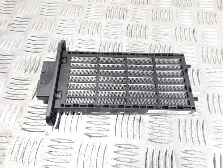

Ich kenne mich in Sachen Autos/Technik auch nicht wirklich aus. Wie sieht dieser Zuheizer aus? Ist es einer dieser Artikel?
271439346R
271156379R
Ein Plastikrahmen mit Widerstandsdrähten wie in einem Toaster.

Weil es bei Renault Wiederstand heist
