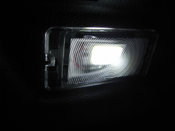

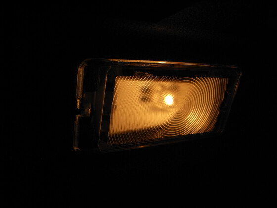

  • Will euch nur kurz die Fotos von der Standard-Kofferraumbeleuchtung zeigen.
    Hatte euch ja schon in dem Beitrag #31 >HIER den Link und Abbildung zu eBay gezeigt.
    Nun die Fotos vorher Glühbirne - nachher LED-COB
    Die großen Fotos findet ihr der Galerie.
    -> 1464-600c388a-tiny.jpg -> 1462-9c72908f-tiny.jpg ->1462-9c72908f-medium.jpg
    Zu der Beleuchtung im „Kellergeschoss“ wird es aus persönlichen Gründen vermutlich nicht mehr kommen.
