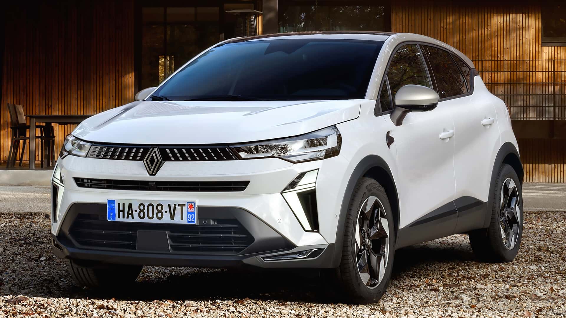

    Der Captur 2 FL hat auch ein anderes Tachodisplay und andere Lenkradtasten (Die bekannte Schalterleiste fällt weg, Multisense am Lenkrad usw). Da es vollintegriert ist mit dem openRlink und auch die Klimabedienung ist eine andere, wo vorher die klima war ist nun ein weiteres Ablagefach.
    Externer Inhalt youtu.be
    Renault Captur (2024): So sieht das Facelift aus
    MIt etwas zeitlichem Abstand zum Clio hat Renault nun auch den Captur überarbeitet. Wir zeigen, was sich bei dem kleinen SUV alles ändert.
    de.motor1.com
    Ich hab ja Hoffnung für Renault, dass mit OpenR Link im Captur endlich eine funktionierende Multimediaplatform im Fahrzeug ist. Das Easylink war und ist in meinen Augen einfach unsagbar schlecht und wurde von Tag1 stiefmütterlich behandelt.
